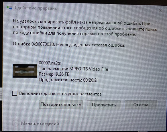

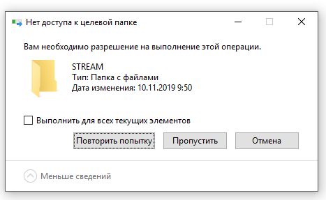

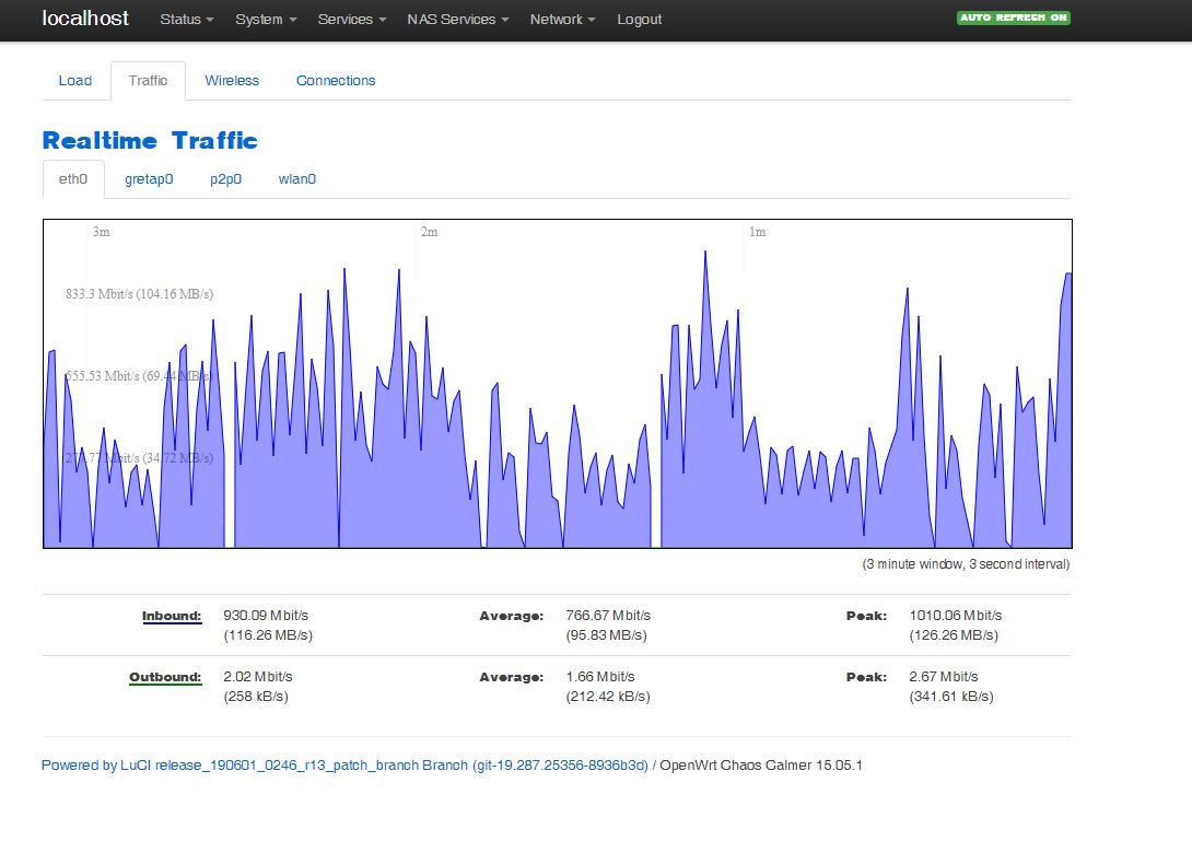

Не могу понять основной косяк, провалы в скорости передачи...
В последствии ошибка при закачки:

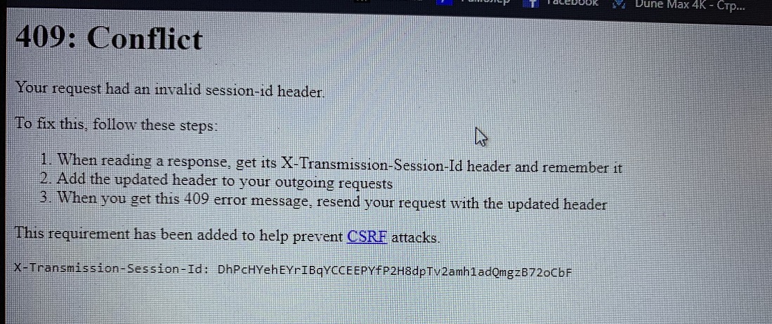

Отвал трекера:

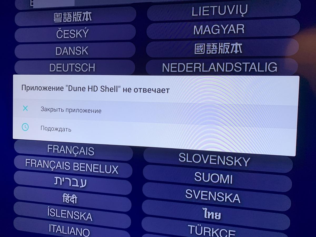

Зависание оболочки:
Также очень интересная особенность, как при установки нового HDD неотформатированного дюна не предлагает этого сделать, и в поддержке мне сказали, что такой возможности нет, форматируйте сами в NTFS и втыкайте, а на самом деле можно, зайдя с другого устройства на веб-морду DDWRT взять и отмонтировать устройство, переразметить как нужно и смонтировать обратно, единственный затык мой был, как по самбе дать доступ на создание папки, в итоге, на ext4, подключившись через Putty (заранее задав пароль root) я cmod -R 777 mnt/sdx/Folder дал права на запись и после этого смог что-то по самбе передать туда...
Вот скажите мне, зачем покупать железное решение такое и с костылями такими бороться в итоге.
У кого вообще торренты работают на нём и не виснут?  (и укажите какая скорость у провайдера вашего)

Самба у Дюны забыла кто есть кто... Под root сегодня так...
Папки создаются, файлы тоже, а вот при копирование...
Переподключил диск без указания пользователя - заработало. У рута меньше доступа чем у пользователей ))
Всё равно вопрос с сетью открытый. Как бы её до Гигабита разогнать? Такое впечатление что НЖМД внутри, которые ставятся через какой-то SATA-USB 2.0 работает. Скорость записи реально как у USB 2.0. Вот если это так, то это будет печально.
Если сетка нормальная, диски не древние, то гигабит вполне держит. Например, с NAS скорость копирования на внутренний диск 100-110 мб/с.
