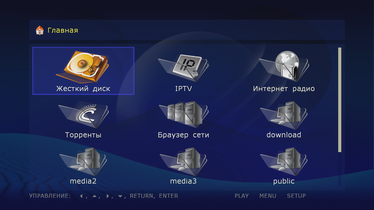

Сори, что не уточнил.Шкурка самая стандартная. как в сообщении 226 этой темы. иконки применяю 200х200 это квадрат,а получается вытянуто,и не в файле дело. при отображении как "значки"
получается примерно так (скин сделать не могу покажу на примере, только иконки в созданных мной папках, и тв у меня не широкоформатный)
Что на счет остальных вопросов?
Скорее всего, Ваша проблема в том, что ТВ у Вас неширокоформатный. Дюна "втискивает" 1920х1080 рисунок в тот телевизор, который есть. Поэтому пропорции могут измениться. Для контроля - сделайте скриншот и посмотрите на компьютере, есть ли искажения.
В параллельной ветке про шкурку Мокка, можете найти тему, в которой все иконки точно 200х200 (без кропирования). Если на Вашем ТВ эта тема изображает вместо круглых "таблеток" вытянутые овалы, то - точно - проблема в ТВ.

При использовании шкурки Мокка, на ТВ все выглядит вот так
Для вящей демонстрации, я добавил в избранное ссылку на радиостанцию, для которой тоже поменял иконку.
