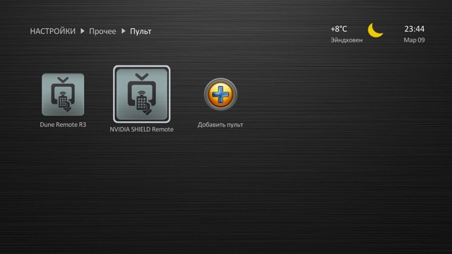

Ув. Xemu, вот еще небольшая бяка - 1) иконка пульта меньше окна и 2) иконка more.png в другом стиле.
Заранее спасибо
Заранее спасибо
Перезалил. Стилизовал more.
А иконку пульта на этом экране пока не знаю, как иправить. Этот пункт похоже сделан, как плагин и только иконки возможно заменить. Более тонкие настройки его внутреннего вида находятся в самом плагине.
Спасибо, понял. Там надо php файл поправить, но при обновлении плагина все слетит...

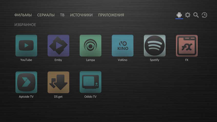

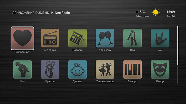

Я приготовил апдейт для всех любителей темы Dark Neo oт ув. Xemu.
1. Набор иконок для Андроид-приложений (там немного, но если у кого есть любимые приложения, могу сделать еще). В текущей прошивке нельзя поменять иконки у Андроид-приложений, я об этом писал пару постов выше. Выход может быть такой - Андроид приложение (назовем его App) добавляются в Избранное. Добавление в Избранное означает добавление папки App в папку #data\data\com.dunehd.app\flashdata\main_screen_items. В папке App будет лежать иконка (назовем ее Apk.png) и файл dune_folder.txt. При наличии рута, иконку можно поменять на любую другую, а текстовый файл привести к такому виду (vokino)
media_url = plugin_launcher://{name=android_apps}{action_id=launch_app}{package_name=ru.vokino.web}
media_url_check = no
icon_margin_left = 0
icon_margin_top = 1
icon_margin_right = 0
icon_margin_bottom = 0
icon_width = 240
icon_height = 240
item_padding_top = 2
Тогда вкладка Избранное будет выглядеть как на рисунке. Для удобства вверху справа значок Избранное (сердечко) можно поменять на андроид-человечка - для этого поставить небольшую модификацию темы Dark_Neo (ссылка - https://disk.yandex..../sIMplW1CNxeY6g). После добавления всех нужных приложений показ папки Приложения Андроид (там находятся ярлыки с иконками, которые нельзя заменить) можно скрыть. Сами же приложения можно вызывать из папки Избранное. Надеюсь в новых прошивках будет возможность легко менять иконки идля Андроид-приложений без таких сложностей.
2. Плагин Dark Neo Radio - там целый зоопарк радиостанций, а сам плагин оформлен в стиле Dark Neo. Вот ссылка на плагин - https://disk.yandex..../flgZPPl3UfiuEw .
3. Иконки из плагина Dark Neo Radio можно скачать отдельно по ссылке ( https://disk.yandex..../ozoMLiQVVGL8sA )

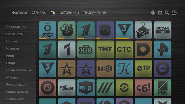

4. Иконки (пиконы) на телеканалы в стиле Dark Neo. Их можно использовать для изготовления IPTV плагина в стиле Dark Neo. Для этого рекомендую программу IPTV Channel Editor от Sharky72. В программу скармливается плейлист от IPTV провайдера, этот лист там можно поредактировать и назначить новые пиконы для телевизионных каналов. Затем, нажав кнопку Создать пплагин, получается плагин для IPTV телевидения с новыми пиконами. В настройках плагина для Нового Интерфеса выбираем квадратные иконки - вид будет как на рисунке. Ссылка на пиконы здесь (  https://disk.yandex..../jHZIWVt608QS1g

Отправлено 07 May 2025 - 09:07
Отличная работа!!!
Добавлю ссылку в шапку на ваш гайд, прилеплю к теме, чтобы не потерялось.

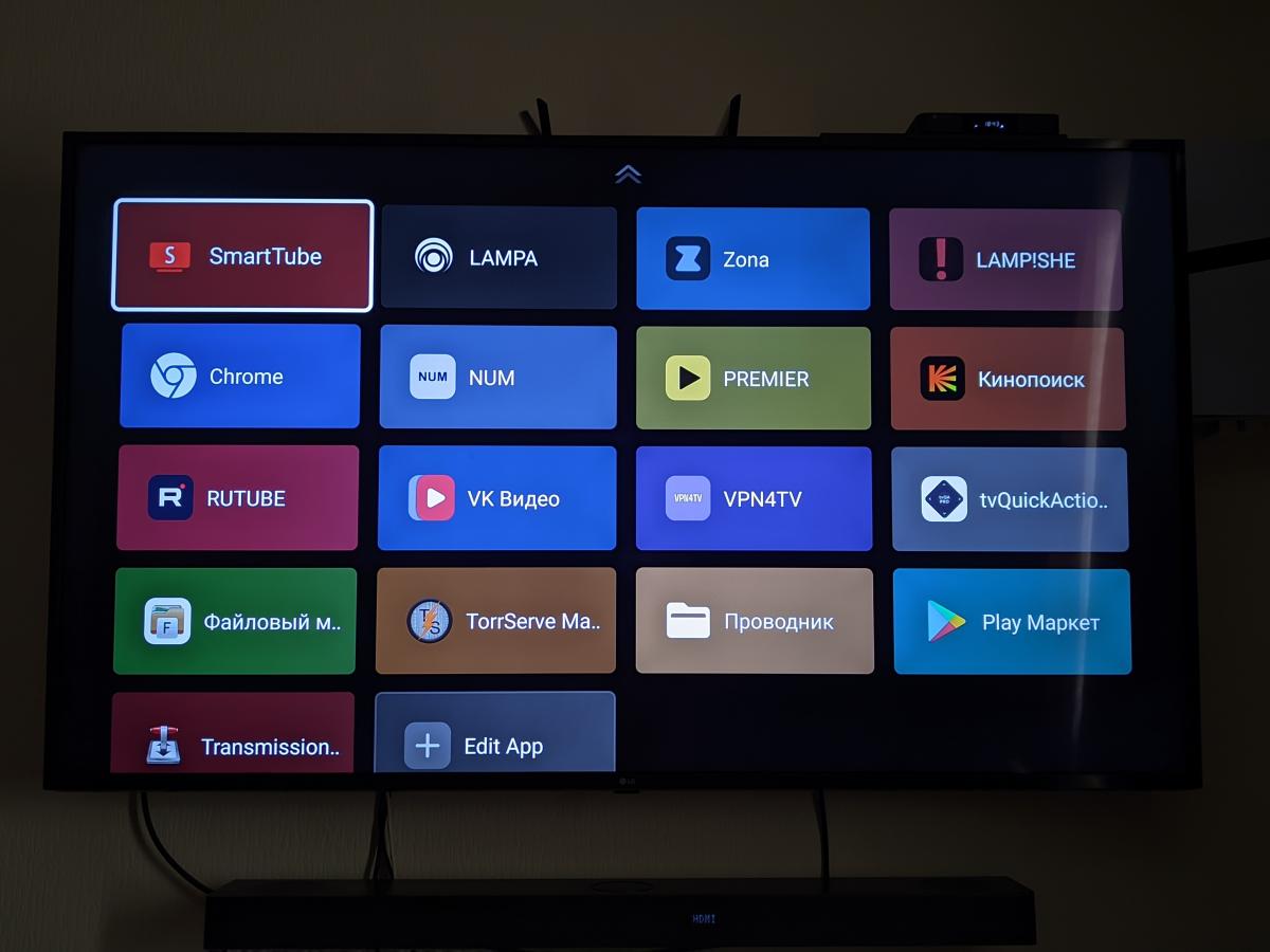

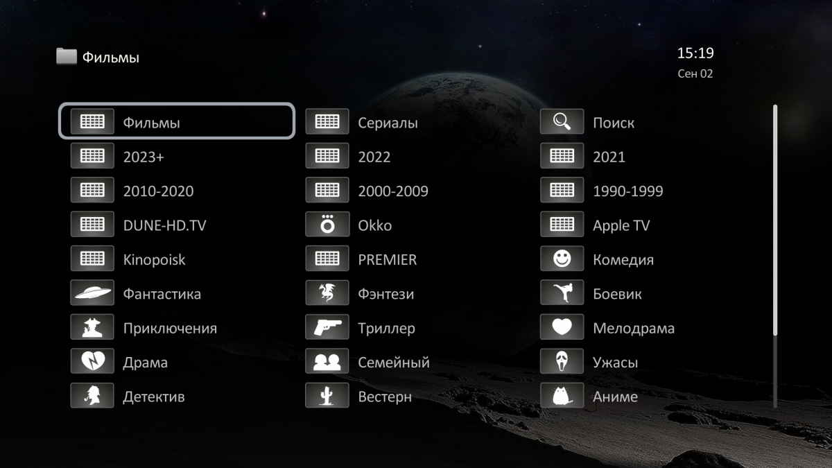

1) У меня в разделах "Фильмы" и "Источники" отображаются родные обои дюны. Возможно ли их как то сменить на обои из темы Last hope next?
2) возможно ли изменить размер иконок приложений андроид? А то они какие-то громоздкие на фоне остального интерфейса.
3) возможно ли сделать плитки под иконками приложений андроид? Как на zidoo(изображение прикрепил). Чтобы они смотрелись гармонично. А то одно квадратные, другие круглые, третьи еще какие-то. Возможно ли сделать "подложки" под них?
Dune HD solo 8K

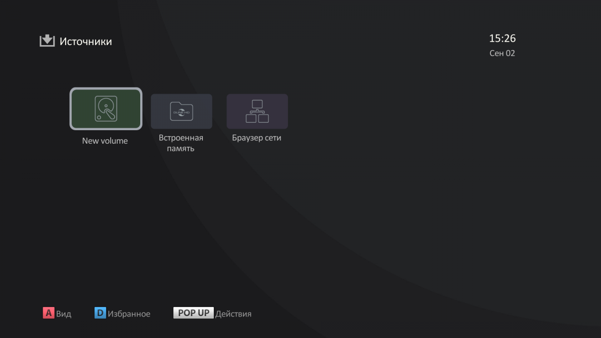

1. Про Источники не понял, пришлите скрин. У меня в этом разделе обоина из темы, на сколько я помню. Пока доступа к плееру нет, проверить не могу.
В Фильмах попробую поменять.
2 и 3. Способа изменения иконок в разлеле Приложения андроид при помощи пользовательской темы я не нашел. Но гляньте первый пост этой темы, в разделе DarkNeo есть ссылка на сообщение пользователя со способом замены иконок Андроид приложений. Это пока всё, что имеем)))

Ну там иконки не меняются. Просто под них создаётся подложка. Выглядят то они так же, просто за счет цветных прямоугольников под ними появляется некий порядок на странице. Сами иконки менять не смльно хотелось бы)

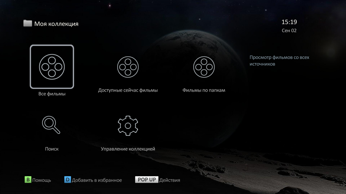

Извиняюсь, не то сказал)
Родные обои дюны отображаются в разделах "Фильмы" и "Моя коллекция".
В "Источники" у меня обои из вашей темы.
