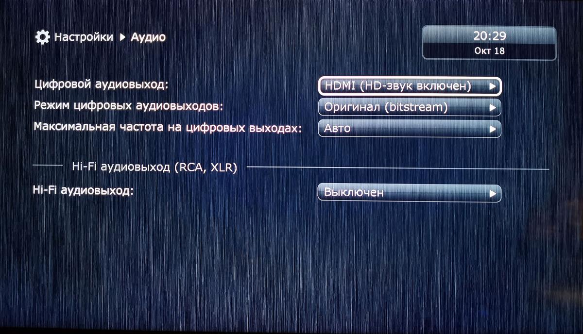

Сброс я делал. И приставки и ресивера. Uapp поставил. Пишет не обнаружен USB ЦАП...
Оппс, ну в таком виде понятно что не играет.
Так и внутренний HiFi же должен тогда роутинг неверно писать ?
А ничего там у вас в USB Макса еще не воткнуто ?
Просто понятно, что DAC присоединяется по USB, просто внутри.
Включение его при этом в Максе программное, но это программное управление подачей питания на него.
При такой надписи - выглядит так что оно не срабатывает.
Жёсткий диск у меня только подключен. Отключил. Звук не появился. Внутренний плеер никаких ошибок не пишет. А чтож мне делать теперь?

Вывод звука он правильно пишет вроде как.
Ну я бы сделал таки следующее - сброс, откат на штатную прошивку, где не было Mode на пульте для HiFi, сброс.
После проверяем (к USB больше ничего не подключено, настройки ессно через Настройки-Аудио).
Если есть звук - ура, накатываем дальше по восходящей ).
Если нет - проверяем все гнезда USB на девайсе, все ли работают ?

Мля, слава яйцам! Заработало вроде. Уфф. Короче, отключил usb диск. Выключил Дюну. И вырубил питание ещё. Включил, вроде заработало! Uapp этот показал, что устройство найдено. А то я уже думал, что кирдык. Я ж не допру эту добро до офиса дюны, если что, машины-то нет...
Ну и хорошо.
Что-то в ПО, обслуживающем USB, на Альфе переклинило.
Может диск подключенный за DAC посчитался ),  и дальше пошел неправильный отсчет включений.

Кода включаешь звук «HI-FI аудиовыходы» чтобы послушать музыку через усилитель, нет звука в HDMI, и при просмотре фильма приходится выключать «HI-FI аудиовыходы».
Не кто не знает, как сделать, чтобы звук был и там и там, или можно было быстро переключать, а не лезть в настройки
ОТКУДА ЕМУ ВЗЯТЬСЯ НА HDMI , если включили Hifi выход RCA....(звук  пойдет только на выход RCA, XLR Hifi )
Переключение кнопка MODE на пульте, но для этого должна стоять прошивка не ниже чем у меня(альфа)

... или можно было быстро переключать, а не лезть в настройки?
В прошивках альфа , r17, r18 можно переключать выход кнопкой MODE, не заходя в настройки, посмотреть здесь.

А можно с этого места нам Ruler вставит несколько мудрых слов? Потому как я окончательно потерялся. Что здесь правда, а что злые наветы завистников? )
Да вроде все давно описано, вы просто видимо скипали по обыкновению ).
На Макс Вижн цифровые выходы не бит перфект, и быть таковыми не могут, вы же ведь там громкость регулируете.
Бит перфект достижим через XMOS.
На Макс Вижн - это только аналог.
На цифровых выходах - XMOS есть у Ультра Вижн (как и на аналоговых). А еще есть на Max 4K, но там нет аналога ).
Дюна - не такая уж тупая в маркетинге, Ротелю пенделя тоже дать может )). Хочешь все и сразу = Ультра Вижн. А можешь удвоить "котлету" и взять топчик от Заппити, но потом понять, что тут "кинули" )), ибо железо от Ультра Вижн, котлета в 2 раза больше, а софта - тупо неееет )), UAPP онли )).
"Завистники" юзают обычный SPDIF с старой Сигмы, в режиме без регуляции громкости, который в таком виде биты передает "как есть" (с тех прошивок, где регуляцию громкости сделали отключаемой). Игнорируя то, что у Сигмы все выходы тактованы самой Сигмой, и в общем уже не важно, что там дальше, ибо  реальной жизни битики прибегают на приемник без буфера ).
Хотя, если ПОСЛЕ Сигмы юзать перетактовку XMOS на входе - то ок, ну там вспомнится еще всякое, но 44/16 убого без удаленки слушать можно ).
Вот, а на Макс Вижн вам просто предложено не **** мозг, а для цифры использовать HDMI, он буферизирован ). И в этом случае на бит перфект пофигу.
