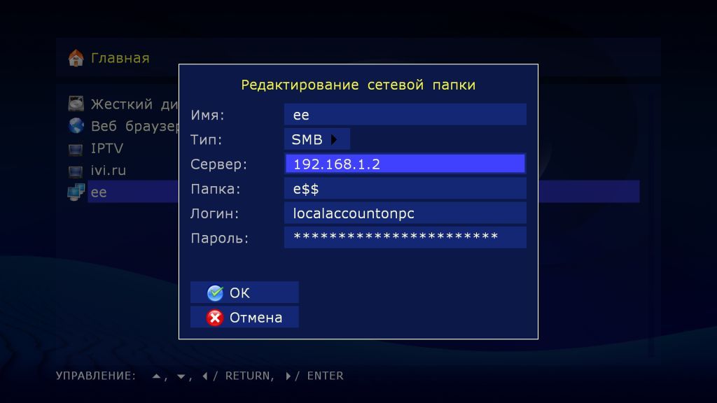

Или настройте уже прямой ярлык сетевого подключения - ему все грабли браузинга по барабану.
А как это сделать, подскажите ?
Dune HD Duo (150721_0135_B9). Сист.флешка присутствует
Dune HD Connect (150721_0135_B9). Сист.флешка присутствует
NAS Zyxel NSA325-v2
ASUS RT-N66U + ASUS EA-N66
#220 krgi
krgi
    Опытный комментатор
  • Пользователи
  • PipPipPipPipPip
  • 297 сообщений
Отправлено 23 June 2011 - 22:16
..А как это сделать, подскажите ?
вот так
