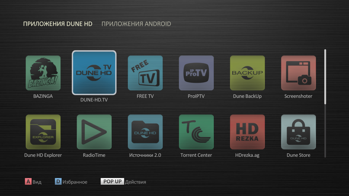

 Dark_Neo.
1. Во вкладке Настройки Иконка системные (андроид) меньшего размера, чем остальные.
2. При Новом GUI во вкладке Приложения, иконки Дуневских прииложений чуть меньше отведенного для них окошка - снизу между баджиком и рамкой окошка есть промежуток.
Пререзалил тему. Исправил п. 1, так же обновил вид Главного экрана - Папки.
Попробуйте и проверьте п. 2, может исправилось, то что вы увидели, ибо применил немного иной подход, чем был раньше во многих меню.
Может кто знает, как во вкладке Приложения создавать ярлыки на Приложения?
Ярлыки создаются в Избранном. Надо добавить приложение в Избранное.

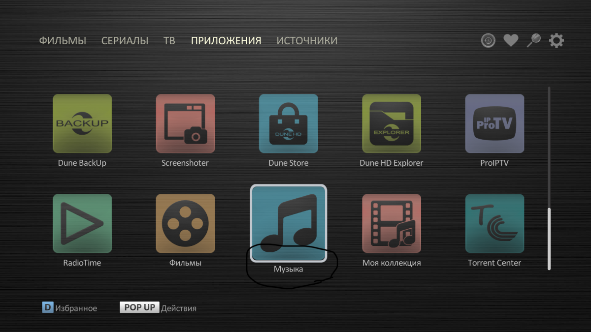

Прилпгаю скриншот с бякой. В Dark Neo в режиме 5х2 выделенные иконки чуть меньше окна выделения. На большом тв очень заметно. Простой фикс - всюду сделать 6х2, а там все четко.
Еще мелочь - нету иконок для ДюнСтора
Есть еще проблема - при добавлении ярлыка в Избранное, иконки слегка масштабируются. ЕМНИП, когда я сам темы рисовал, а это было лет 10 тому, я замечал эту проблему.

Перезалил тему в шапке, пробуйте, должно быть исправлено.

Пардон, но разницы нету. Я пользуюсь Верхним меню. В этом режиме во вкладке Приложения вид 5х2, а не 6х2 и из-за этого есть бяка в масштабировании выделенных иконок. Мелочь, но достаточная, чтоб расстроить перфекциониста. :-)
Это новейшая концепция. Тут либо привыкать, либо успокаивать внутреннего перфекциониста редактированием файла nav_root_demo_5×2.properties)))

У меня нормально курсор на иконках лежит, без зазоров. Так что не знаю, чем помочь.

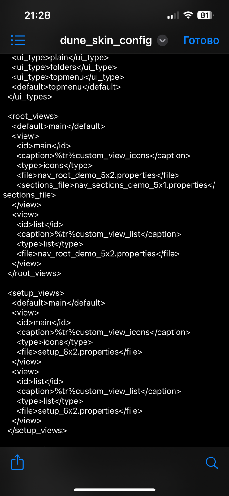

Я присоединюсь. А пока смотрел конфиг в корне темы. Много думал. (С) Вместо 5х2 поставить 6х2? :-) И сделать новый файл с содержимым из setup_6x2?
А на моем скриншоте зазор виден? - Я его выделил.

Скорее всего замена имени файла в конфиге, как и имя файла ни к чему не приведет. Сейчас и так nav_root_demo_5×2.properties изменен и в нем прописан параметр 6×2.
Потом, полностью файл из сетапа скорее всего перенести не получится, ибо nav_root.... отвечает сразу за три меню и, как пить дать, в каком нибудь из них что-то уедет и придется его редактировать.
Попробуйте. Это надо щупать)))
з.ы. У меня зазоров нет, их собственно и в старых релизах не было, почему у вас они есть я не понимаю
Пропишите плиз num_cols=6 и в файле setup_demo_5x2.properties - там стоит 5. :-) И будет щастье перфекционисту
За какое меню он отвечает?

В режиме верхнее меню, папка приложения (но я не уверен - надо пробовать :-)) Если вы перейдете в режим с верхним меню, у вас будет 6х2 или 5х2 в папке приложения? Насколько я понял слово demo означает верхнее меню. Слово setup - вкладка настроек, root - приложения и пр.. Но я не понимаю, почему замена num_cols=6 в файле nav_root_demo_5×2.properties не поменяла режим с 5х2 на 6х2 в верхнем меню в папке приложения. Может потому, что я все приложения (андроид и дюна) вместе показываю. Надо копаться...

nav_root_demo_5×2.properties, этот файл и отвечает за меню Приложений во всех видах меню.
Я же выше давал скрин, это и есть Верхнее меню из темы, что залита вчера.
