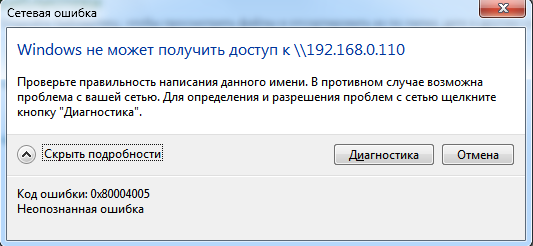

Ребята, видимо я не до конца ясно изъясняюсь:
Света (стационарный компьютер) подключена к DUNE по SMB, но мне не нравится скорость чтения ~3,3 МБ/с. На этой скорости фильм в хорошем качестве не посмотришь. А потому я продолжаю спрашивать: можно ли увеличить эту скорость - раз. Как соединить Свету с Дюной посредством NFS, которое даёт на выходе ~10МБ/с - два?
При этом я также выполнил абсолютно все инструкции, как и на видео, и на ноутбуке, который, НЕСМОТРЯ НА ЭТО, продолжает отказывать в подключении к ДЮНЕ и через SMB, и через NFS.
1.Подключено по кабелю или WiFi?
Из личного опыта для примера, как может разниться скорость при почти одинаковых условиях, но с некоторыми нюансами.
C диска ПК по WiFi скорость чтения 6 МБ\с, по кабелю 12 МБ\с, это с учетом, что LAN приставки до 100 Мбит\с, вполне может и на большей скорости входить, ибо другая приставка с гигабитным LAN выдаёт 36 МБ\с. С диска роутера по WiFi 20-25 МБ\с на ту же приставку, что с компа тянет со скоростью 6 МБ\с. Этому, как оказалось вроде бы нашлось объяснение, описывал ранее в этой теме. Поменяйте кабель, если по кабелю.
2. Я вам писал. Обратите внимание на роутер. Через него осуществляются все движения. Если вы уверены, что с  вашими компами и приставкой всё нормально - они не обновляются, сомнительное программное обеспечение типа крякнутых прог или игруль на них не устанавливалось, котики на них не негодовали и не считали их лишними на столе, то я бы направил взор на роутер.
з.ы. И наконец, возьмите себя в руки и прекратите называть неодушевлённые предметы женскими именами)))
Ноутбук, Света (ПК), Дюна соединены между собой через роутер КАБЕЛЕМ.
При этом SMB всё равно почему-то выдаёт невысокую скорость.
В роутер заходил, дабы прописать постоянный IP-адрес для Светы (ПК). После чего перезагружал его.
Но СВЕТА, как и писал выше, видит всех (ноут, Дюну и себя), соединяется по SMB, но напрочь отказывается конектиться через NFS.
При этом ноутбук, КОТОРЫЙ ТРИ ГОДА БЫЛ ПОДКЛЮЧЁН к Дюне через NFS, вообще ни под каким видом этого делать не хочет. При этом Дюна, как и Света видит всех, но подключается исключительно к Свете по SMB.
Если это поможет восстановить подключение, я готов прекратить это делать НЕМЕДЛЕННО))).

Погуглил и принял все возможные таблетки - эффекта не последовало.
При этом ноут выдаёт ошибку только на Дюну. С ПК (для удобства буду называть его Света) через IP-адрес связь установилась, но при этом значок стационарного компьютера в папке сеть не появился.
Далее. Оказалось, что между Светой и Дюной у меня было живое подключение через симбу. Именно поэтому в Браузере сети на Дюне был доступ к расшаренной папке. Дальше больше: обнаружив это, я подключил сетевую папку Светы к ноутбуку, дабы кое-что перекинуть с него на Свету. Сразу же после этого симба на Дюне накрылась медным тазом, и Дюна теперь в Браузере сети ругается на Свету также, как и на ноут: "Сетевой ресурс недоступен".
Я решил на время забыть о ноутбуке и сосредоточился на Свете, которая видит абсолютно всех:
Если она видит всех, то почему бы не подключить её к Дюне и смотреть всё с неё. В итоге у меня вышли следующие настройки:
NFS
attachicon.gifРасшаривание DUNE__001.png attachicon.gifРасшаривание DUNE__002.png attachicon.gifРасшаривание DUNE__003.png
IP и папка на Свете
attachicon.gifРасшаривание DUNE__004.png attachicon.gifРасшаривание DUNE__005.png
IP и папка на Дюне
attachicon.gifРасшаривание DUNE__007.jpg attachicon.gifРасшаривание DUNE__008.jpg
Итоговый результат:
Посмотрите вашими глазами, может быть, где-то ошибка закралась? А если нет, то что между Светой и Дюной может быть не так, если они друг друга видят?
Простите за длиннопост((
Зашёл в настройки ройтера и ребутнул его из них - не помогло
Наступаете на одни и те же грабли...... в дюне не правильно задана сетевая папка, должна быть ТАК в ДЮНЕ
имя папки "Video" ---- то что видно в дюне и она же расшаренная папка в компе
сервер "SVETA" ------- ваш комп или его IP 192.168.0.101
сетевая папка "Video"   ----  путь к папке в компе
логин "guest" ----- задается значение по умолчанию, когда в компе разрешен доступ ВСЕМ, прим этом пароль не нужен.
ЕСЛИ дюна видить сетевую папку то, заходим в эту папку в дюне и просто нажать на папке POP UP MENU  и там выбрать создать сетевую папку и ВСЁ,,,,,
если не удается настроить или не получается используйте эту программу http://www.homemedia...er.ru/index.htm
забываете указать ДНС в дюне и компе, первая строка должно быть прописан IP роутера 192.168.0.1
не надо прописывать, если стоит везде автоопределение,он же DHCP.
можно соединить комп ---- дюна напрямую для этого используется кабель RG45 перевертышь, он же комп ------комп. ( и через свич такой провод работать не будет)
